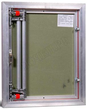

здравствуйте у меня проём 470 на 700 хотел бы установить люк практика скрытый под плитку какой из них более подходящий.
Добрый день, Сергей!
В Вашем случае можем изготовить люк под заказ по проему 470*700 (https://www.luchki.ru/catalog/luki_pod_plitku/evroformat_etr/1_stvorka/0050a427baf1b335ef40fcb72bc0ca5b).
Если плитка такого же формата можете рассмотреть стандартный ближайший размер 400*700 (https://www.luchki.ru/catalog/luki_pod_plitku/evroformat_atr/400__700). В этом случае плитка будет наклеена с нахлестом, у петли допускается свес плитки с дверцы люка не более 7см.
Также если есть возможность увеличить проем, то можно рассмотреть стандартный размер 500*700 (https://www.luchki.ru/catalog/luki_pod_plitku/evroformat_etr/1_stvorka/500__700).

Размер люка 50 ширина,80 высота,плитка весит 8 кг, толщина сантиметр,алюмолайт подходит?
Добрый день, Татьяна!
Люк Алюлайт подходит, но он является люком со съемной дверцей, петлевой механизм у него отсутствует и нагрузки особой не испытывает. Но в Вашем случае съем дверцы с таким весом плитки будет создавать дополнительную нагрузку для Вас. Поэтому рекомендуем Вам рассмотреть вариант люка Секрет 3.0 500*800 (https://www.luchki.ru/catalog/luki_pod_plitku/sekret_3_0/1_stvorka/500__800) Им более практичнее пользоваться, открывается путем нажатия, двигается по заданной траектории, риск скола плитки минимизирован. К тому же он рассчитан под керамогранит до 12мм шириной.

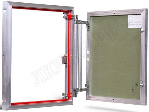

У меня плитка размером 30*50. Проем для люка 60 ширина и 1000 высота. Мне надо иметь возможность достать размещенный за люком водонагреватель шириной 49 см. Какой люк мне выбрать ( размер)?
Алексей, добрый день!
Вам подойдет размер 600х1000 - идеальный вариант, когда размер плитки кратен размеру люка. Рекомендуем рассмотреть люк Секрет 3.0. При необходимости можно открутить два болта и легко снять дверь полностью, обеспечив полный доступ к проему https://www.luchki.ru/catalog/luki_pod_plitku/sekret_3_0/1_stvorka/600__1000.
Алексей
Спасибо за ответ! Остался вопрос по размеру проема после снятия дверцы - его ширина равна размеру дверцы? Если нет, то какая ширина проема у предложенного люка?
Алексей,
Размер проема в свету у люка Секрет 3.0 600х1000 составит 552х952 (если дверь снята). Если же дверь не снимать, то размер составит 496х976.
Алексей
Понятно! Стоимость доставки до Читы Забайкальского края сколько составит?
Алексей,
Если говорить о люке Секрет 3.0 в размере 600х1000, то доставка для Вас будет бесплатной (включая жесткую обрешетку). Доставка люка Евроформат 600х1000 будет стоить порядка 200 руб (включая жесткую обрешетку). Отправим ТК ПЭК, около 12 суток в пути.
Также можем отправить заказ любой другой транспортной компанией на Ваш выбор, стоимость будет рассчитываться согласно тарифу выбранной ТК.
Алексей
Если я правильно понял, то в моем случае Секрет лучше, поскольку крепление не проседает и дверцу можно снять, соответственно Евроформат не стоит брать? По Евроформат на Вашем сайте указаны рекомендации о минимальном расстоянии выноса плитки за размеры дверцы в 5мм. При размере люка 600*1000 вынос получается в 3 мм. Напротив, в Секрете я понял с Ваших слов, что моя плитка размером 600*1000 идеально накопится на люк таким же размером, это верно?
Алексей,
Плитка идеально ляжет на оба люка, и оба люка хорошего качества. Но Вы верно заметили, что Секрет 3.0 не провисает, и его дверца легко снимается (особенно актуально в том случае, если из проема нужно что-то вынимать). Кроме этого, особенность его механизма исключает вероятность сколов плитки во время эксплуатации.
Выбор остается за Вами :)
