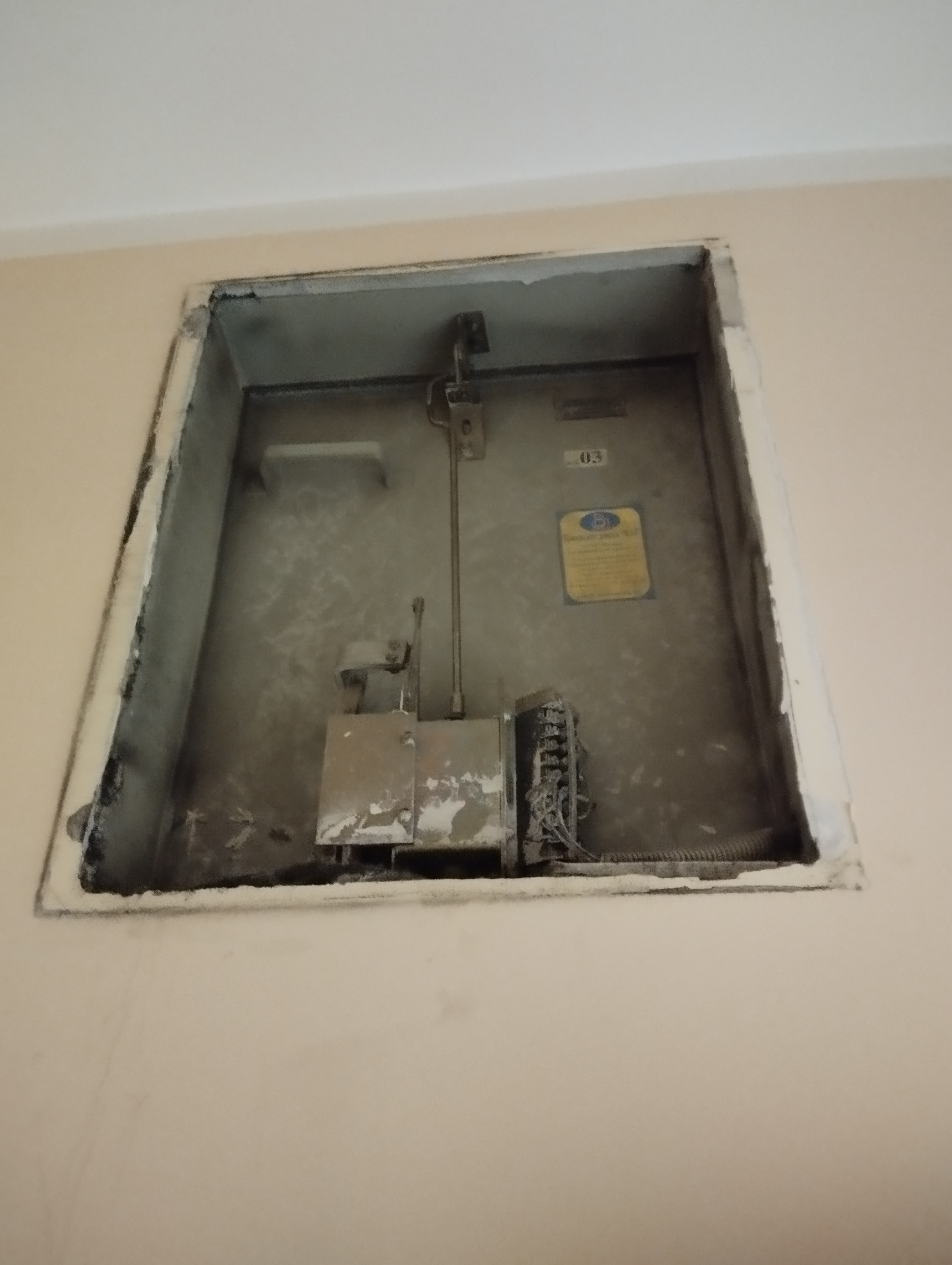

Не нашёл что искал Мне нужно лючок вентиляционный внутрь высота 54см Ширина43см Наружная 56х45
Добрый день, Акмель!
Возможно Вы искали люк такого плана https://www.luchki.ru/catalog/santehnicheskie_luki. Данная модель люка имеет наличник 24 мм с каждой стороны, соответственно габаритный размер больше посадочного на 48мм. Но можно сделать минимальную ширину наличника 10 мм. Размер самого люка и наличника нестандартный, поэтому нужно уточнять детали.

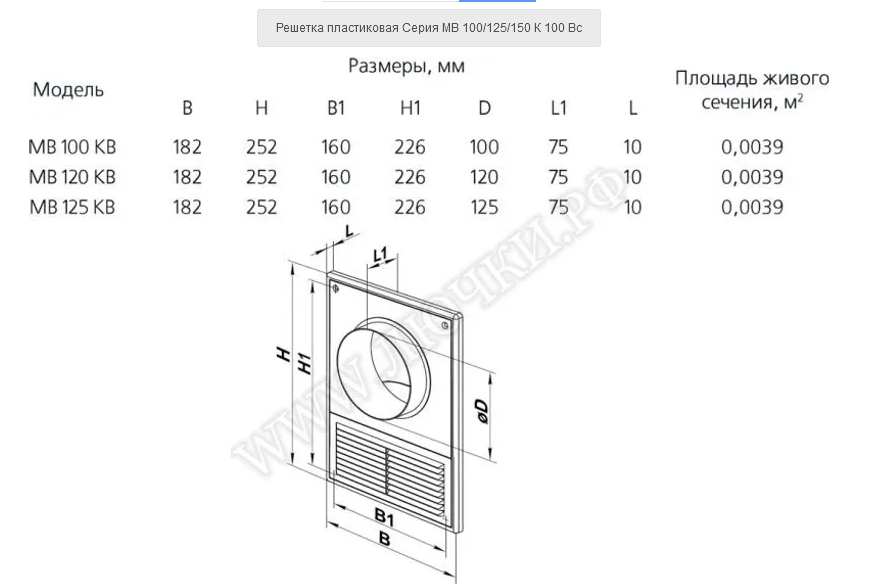

Внутренний диаметр решетки ,угол 90 войдёт туда
Добрый день, Павел.
Внутренний диаметр решетки зависит от модели: МВ100КВ, МВ120КВ, МВ125КВ.
Диаметр равен индексу модели (100, 120,125) соответственно.
Схему прикладываем.
