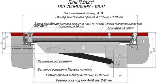

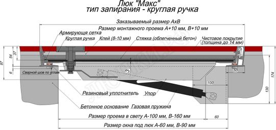

Есть отверстие в бетонном перекрытии 1100мм х 1100мм. Одну сторону можем уменьшить путем заливки, крепления что-то придумаем. Люк какого размера нам необходимо рассматривать у вас на сайте, что бы его можно было надёжно смонтировать над таким просветом в 1100мм. люк, который имеет посадочные габариты 1100 х 800, если я правильно понимаю чертежи у вас на сайте, то окно в бетонном перекрытии для такого люка должно быть меньше на 60 и 90мм соответственно. Иными словами такой люк нам не подходит? или я не верно толкую указанные габариты?
Ирина, добрый день!
Люки такого типа монтируются либо на полочку из бетона либо на металлический угол/швеллер/балку, т.е. нужно основание шириной 50 мм + монтажный проем должен быть на 10 мм больше посадочного размера люка.
Если у Вас уже готов проем 1100*1100 мм, вокруг него нет ограничений и есть возможность выштробить полку шириной 55 мм и глубиной 54 мм (либо на Ваше усмотрение с учетом чистового покрытия), то можно изготовить двустворчатый люк размером 1190*1190 мм. Либо в проеме сделать крепкое металлическое основание и тогда можно использовать люк размером 1090*1090.
Если хотите использовать люк с 1 створкой 800*1090, то нужно уменьшить монтажный проем до 810*1100:
- по стороне 810 нужно отлить полочку, по стороне 1100 в проеме закрепить основание
- или в проеме по периметру сделать металлическое основание под люк
